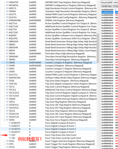

你好,你使用的是TI的例程吗?如果是,使用的是哪个例程?
能否检查一下TZFLG[OST]位是否被置位?
不是的,我现在要在仿真的模式下直接写寄存器的值达到仿真的效果,不知道CCS有没有这个功能
是可以直接写寄存器的。并且我们经常这样做。
