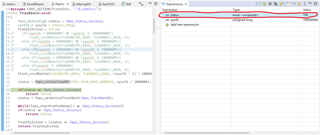

Part Number: TMS320F280025
函数的返回值,每次重新仿真都不一样,并且FlashInit这个函数返回时,会莫名奇妙跳到地址为0的地方
工程是否嵌入了ROM flash API symbols library?
有没有试一下在不做修改的情况下使用C2000Ware ROM Flash API的用例?可以正常运行吗?
哦哦,我添加的lib文件错了,我的工程是从bootloader工程复制过来的,bootloader工程使用的是单独生产的flash driver符号库,你说了之后,我更换为FlashAPI_F28002x_FPU32_ROM_EABI.lib的rom版符号库就可以了,谢谢了
