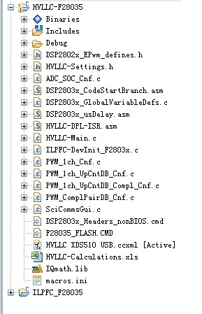

大家好!最近开始用TI的DSP芯片,有个问题想请教一下思路,我现在有TMS320F28035的板子,想用它做DC/DC,但是TI的controlSUITE例程(TMDSHVRESLLCKIT_v1.0)中芯片是F28027的,我想在这个例程的基础上修改成F28035可以运行的程序,软件平台是CCS4,请高手指点下解决思路,谢谢!
目前自己的做法是新建一个CCS4工程,如附件图片,按照TI controlSUITE工程TMDSHVRESLLCKIT_v1.0里程导入F28035对应的同名文件,修改后编译可以通过,但是烧录后运行程序打不出PWM波形。
现在程序跑起来了,板桥驱动PWM波形也出来了!
基本不用改动,28035和28027的PIN脚大部分都是对应的!
之前跑步起来是因为DEMO_MODE没有置1,设为启动模式!
