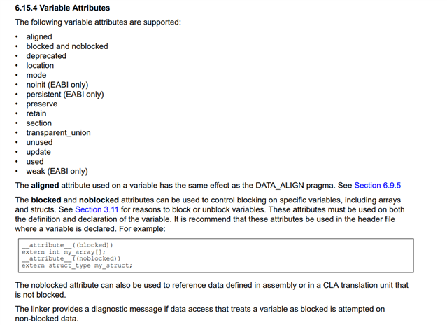

同一个程序在CCSV8上编译并不报错误,但在CCSV12中出现了关于CLA的大量的告警(如图)。请问一下我该怎么修改程序排除告警中提示的风险消除告警信息呢?感谢!

之前用的是TI v20.2.4LTS,CCS12用的是新的TI v22.6.0LTS。

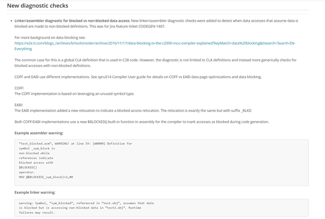

20.2.x LTS README entry for the new diagnostic
这里面有这个告警的一些描述,但我不知道该怎么做才能消除这些告警

不好意思,能具体指一下吗?比如发个截图,因为我并没有在这个链接中发现有关 #10462-D Symbol 的描述。

我建议在CCS12中安装之前版本的编译器试一下
这部分有对这个告警的说明。经过查找,我已大概弄清楚了告警中的"blocked"和"non-blocked",并在
TMS320C28x Optimizing C/C++ Compiler User’s Guide. 6.15.4节中找到了消除告警的方法。
