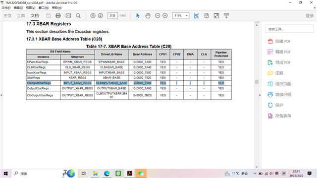

问题1.请问CLB Input X-Bar的控制寄存器定义在哪里?TRM文档中没有找到
没有找到这组寄存器的说明。

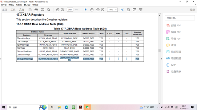

问题2.请问CLB Output X-Bar的控制寄存器定义在哪里?TRM文档中同样没有找到
没有找到这组寄存器的说明。

spruii0d_TMS320F2838x Real-Time Microcontrollers With Connectivity Manager TRM (Rev. D)
1. 第2154页,17.3.2 INPUT_XBAR_REGS Registers
2. 第2393页,17.3.6 OUTPUT_XBAR_REGS Registers
