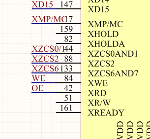

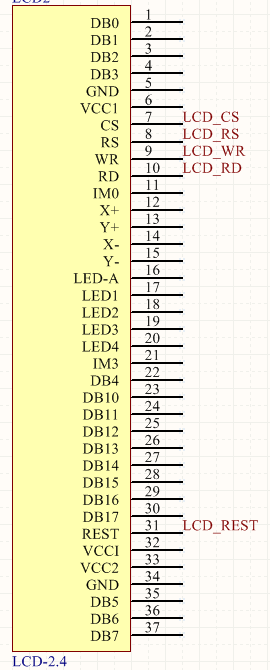

我需要用2812驱动一块2.4寸的TFT彩屏,之前用的是用GPIO模拟时序去控制彩屏的。现在想用数据总线直接驱动彩屏,增加程序的效率。电路应该怎样连接呢?程序又该怎样处理呢?恳请指教,感激不尽。
下面是彩屏的引脚图。和2812的外部扩展接口部分的引脚。我想用XZCS0去扩展彩屏。彩屏的数据接口连接2812的总线数据口,哪其他这些功能引脚怎样连接啊?
你好。
请先确认你的TFT屏上的读写时序与2812的总线时序能够匹配。
如果时序上没有问题,那么编程时往你选用的片选对应的地址区域读写数据即可。
好像不能直接连的吧。
