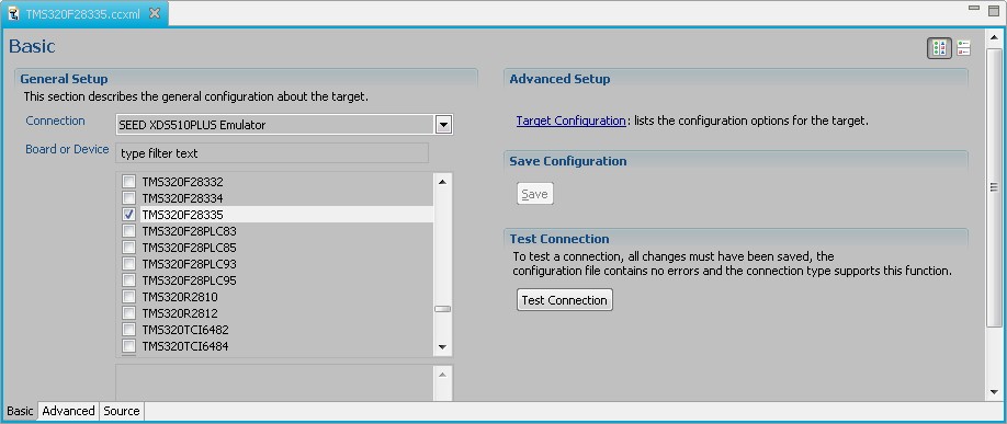

直接上图吧。

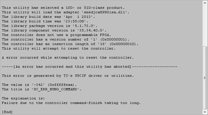

请问是什么情况导致,TI有没类似wiki,仿真器在什么情况下会连接不上。
CSS3.3可以连上,就是现在想换成5.4就不行了、这么搞下去软件都不敢更新了。
晚上会来又试了一遍,还是不行,果断卸了5.4,还是用回3.3吧。3.3虽然古老但是毕竟能用啊。5.4看似不错,但是用不了。我就不明白了,仿真器没换,板子没换。就换个软件然后就连不上了。干啥都干不了,一大堆问题。
seed的仿真器那么贵,我们买了好几个。都用不了。不应该这么垃圾啊。
偶然在seed的论坛上看到的 test connect是针对官方仿真器进行测试的。所以seed的仿真器并不支持。
所以我就没有进行test connect 直接load程序,结果是可以用的。仿真,program程序都没有问题
