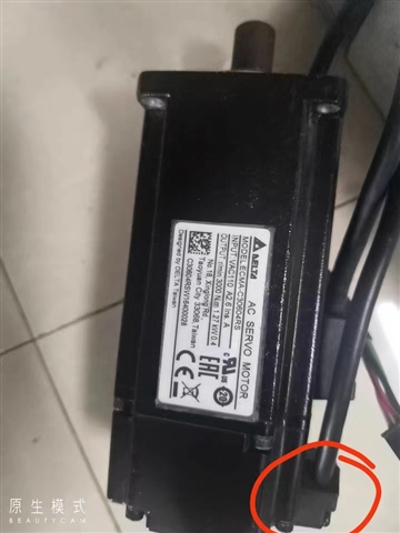

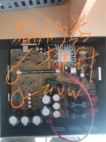

请问官方这个C2000高压套件评估版原理图中 ,Qep这部分中(使用增量式编码器)H-1 H-2 H-3 代表的是正交编码器的A- B- Z-的意思吗
不好意思,我上面的回复可能不太准确,我再查看一下相关的内容。你可以将上面的回复拒绝掉

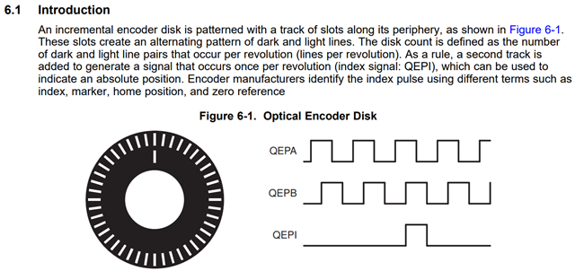

A、B、I(pin1、3、5)对应的是正交编码器的A、B、Z;I是Index的意思,表明旋转方向:
(sprui07_TMS320x2833x, TMS320x2823x Technical Reference Manual 第390页 6.1 Introduction)

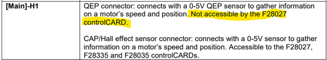

但是这个接口不支持F28027 CC:
(HVMotorCtrl+PFC_HWGuide.pdf)

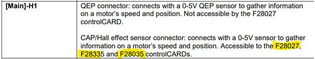

H-1、H-2、H-3(pin2、4、6)是霍尔传感器,支持F28027 CC、F28335 CC 和 F28035 CC:
C:/ti/controlSUITE/development_kits/HVMotorCtrl+PfcKit_v2.1/~Docs/HVMotorCtrl+PFC_HWGuide.pdf
