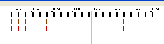

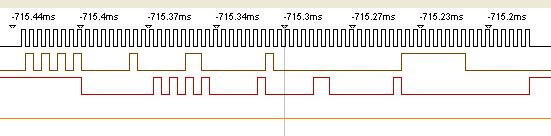

我用两块28035做SPI通信,一个是主机一个是从机,主机发送的数据没什么问题,但从机在接收一段时间后开始出现数据错位

第二个问题,在传输数据出现错位后如何清除接收缓冲寄存器和发送缓冲寄存器?我这里用了FIFO缓冲寄存器,对于这个先进先出的寄存器,我总感觉这里的数据没有完全清掉导致的数据错位?
正常的数据
错位的数据
