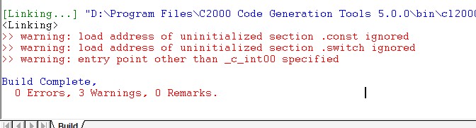

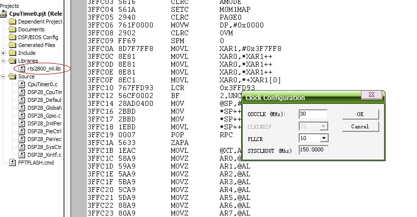

我的程序在ram调试的时候用的是rts2800_ml.lib库,而想要往Flash里固化则必须改成rts2800n.lib这个库,可更改成这个库后在线调试条用的一些字符串函数就不能用了,请问想Flash里固化的库是固定的么 和什么有关系 怎么更改

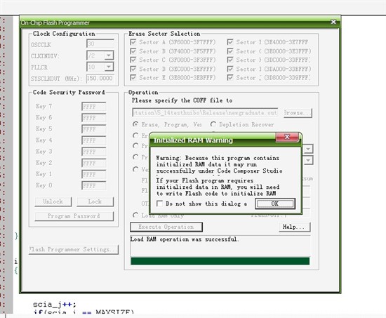

  • 使用rts2800_ml.lib也可以往flash里烧写程序,您在使用rts2800_ml.lib烧写程序到flash时出现的是什么问题?
  • 显示烧写成功 但是重新上电后并不运行 步骤和使用rts2800n.lib的一样,但是只有使用rts2800n.lib上电后能运行
  • 把你的FFTFLASH.cmd文件发过来看一下吧

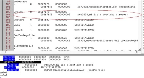

  • 您好,请将源文件“DSP281x_CodeStartBranch.asm”添加到工程中,并且在CMD文件的section部分添加语句“codestart           : > BEGIN       PAGE = 0”。

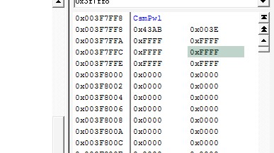

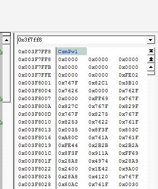

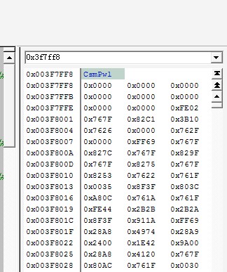

  • 烧完以后Flash锁住了

  • 具体是什么情况?编译工程的时候有没有把“DSP281x_CSMPasswords.asm”添加到工程中去,在操作flash programmer有没有改变密码区的值?除了这两种情况,在烧写的时候电源不稳定也会导致flash被锁。

    查内存3f7ff8到3f7fff全是0
  • 如果芯片被锁,所有地址都会显示为0。试试这种方法:  Try holding the processor in reset state (if you have a "reset" button for example) while you are connecting to it with the JTAG. After you have been connected, leave the "reset" button and program the flash as general。
  • 现在解锁了,要改哪里下次不会锁呢
  • 最后是怎么解锁的?通常不修改CSMPasswords.asm里的密码,保持全为F就不会被锁。建议使用CCSV5看是否还会被锁。
  •  好像还是和库有关系
  •  一运行就写入数据了
  • 这还是CMD文件的问题,试试用我附件中发过去的CMD文件。
  • 是不是加了DSP281x_CSMPasswords.asm这个文件,仿真的时候view memory里都是FFFF,不加的话就全是0,哪个对
  • 加了DSP281x_CSMPasswords.asm的话,密码区的密码就和DSP281x_CSMPasswords.asm中的密码一样,不加的话就默认是全F。换了CMD文件后是否还有问题?
  • 烧进去程序不运行
  • cmd文件里有把flash里的载入到ram里运行,我参照官网的例程改了,还加了DSP281x_Headers_nonBIOS.cmd这个文件

  •  烧写的时候出现这个,是不是说明我还有函数没有放到RAM里,有没有例程可以把整个程序放到RAM里运行,现在的实验现象和在线RAM调试有点区别,我想是不是速度不够,因为用到了FFT
  • 从信息提示来看,好像要需要将某一部分数据也搬移到RAM中。如果程序不是太大的话,也可以将整个程序都搬移到RAM中,可以通过MemCopy .text段实现,具体操作方法请参考以下内容:http://www.ti.com/mcu/docs/litabsmultiplefilelist.tsp?sectionId=96&tabId=1502&literatureNumber=spraau8&docCategoryId=1&familyId=4 。

  •  官网的例程编译出现警告,前两个是这些段没用到吧,后一个是怎么回事,起始地址改变了?单纯烧FLASH和搬移的例程里,一个添加的是DSP281x_CodeStartBranch.asm一个是DSP28xxx_CodeStartBranch.asm,两个里面codestart的地方是不一样的,是这个原因么,还是我的CCS没配置对还是下的例程有问题
  • 那是不是还需要要修改一些asm文件,和配置.cinit一样,它的_cinit_loadstart,_cinit_runstart,_cinit_size都在汇编文件里。
