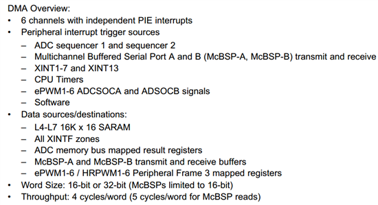

28335的DMA可否从RAM到GPIO传送32位数据?
我想以固定的节奏,例如每4个时钟周期,从RAM中取一个32位数放在GPIO上,RAM中有一块多个数据,循环向GPIO送,一旦开始,永不停歇,可以这样做吗?
实际用到的GPIO可能只是32bit中的若干个,不是全部。
  • hua zhang

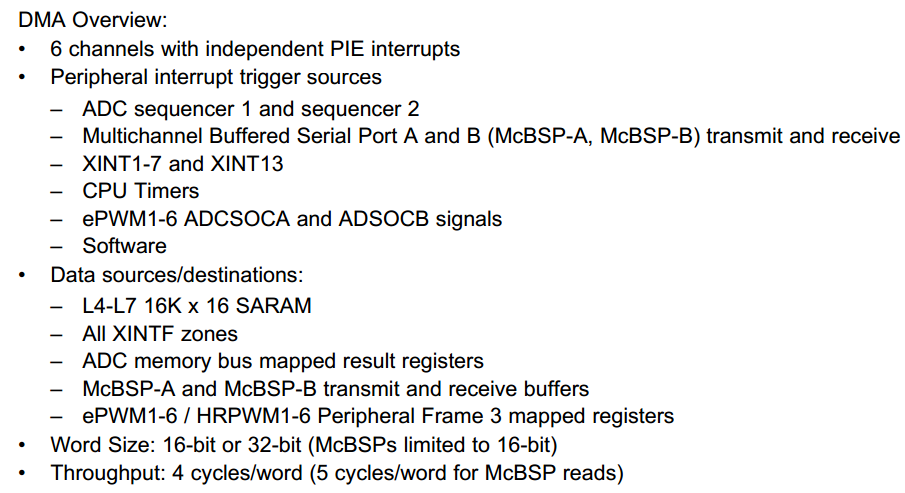

    周期性从RAM中取32bit的数,这是可行的,但是DMA并不能直接操作GPIO。
    以下是DMA的触发源,以及起始和目的地。
  • 谢谢,其实你贴的这一段我看过,一马虎,错过了。
    这样,可能用的就是XINTF了,我能否这样设置,所有的XA都不用,设为其它用途;只用特定数量的XD,例如19位之类,然后连续不断地,间隔固定地向XD发32位数字?
  • 这样的操作是可以的,不过由于没有使用XA,需要注意避免数据的覆盖
  • 谢谢啊。
    不过,“需要注意避免数据的覆盖”是什么意思?是指的XA吗?
    底下的“LiveSine”是何意思?是有这样的例程吗?看着就像我要干的事。
  • XINTF的数据传输是判断地址的,发完一个数,地址加1,再发下一个。由于你没有用到XA,所以你不能判断当前接收到的数是第一个还是第二个。假如你没有及时读取第一个数,可能收到的是第二个发送的数据,即第一个数据被第二个数据覆盖了。
