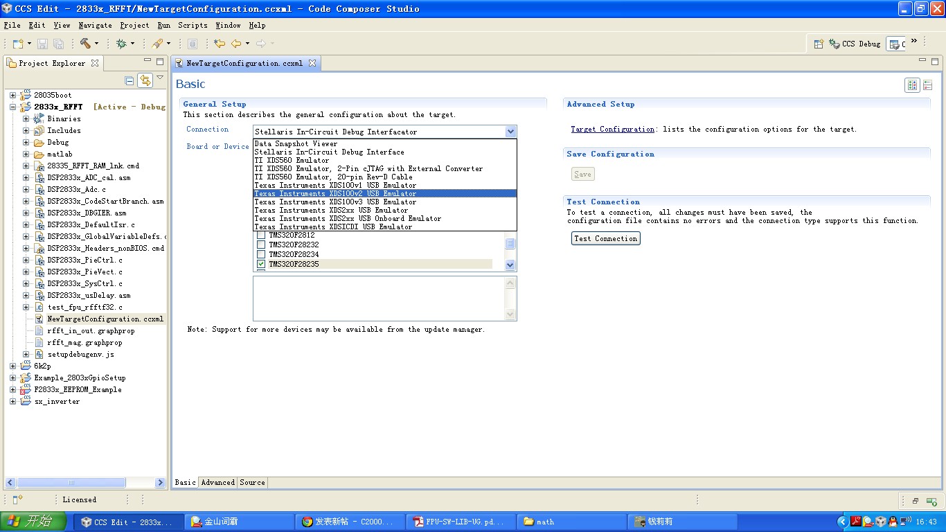

ccs5.4软件仿真问题,里面没有软件仿真选项
  • 那有可能是在安装阶段没有选择C2000 simulator.
    不过建议你网上购买一个C2000的launchPad玩玩。
    Eric
  • 你好,
    你确定其中没有一个Texas Instruments Simulator选项?
    如果确实没有,请升级到CCS V5.5,这个版本是确定有的。
