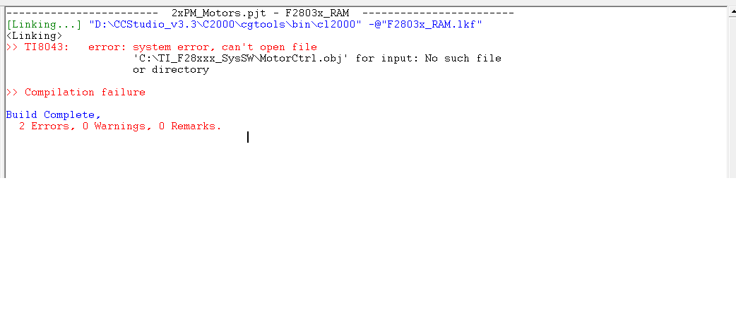

这个错误 工程下面就没有这个路径,而且我搜索了真个电脑,也没有搜索到这个文件 (注:示例代码是TI官网:www.ti.com/tool/sprc922)

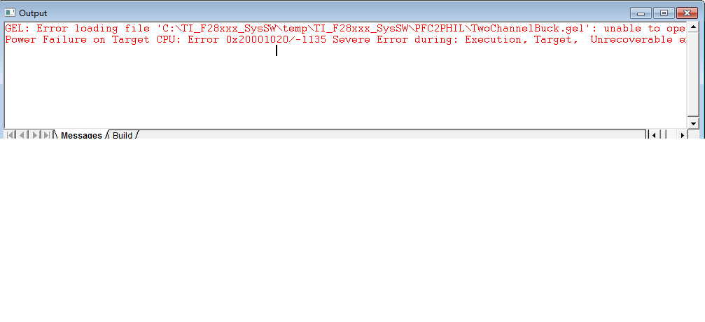

这个错误和上面那个错误一样看,同样找不到文件,找不到路径,,去大神指点啊

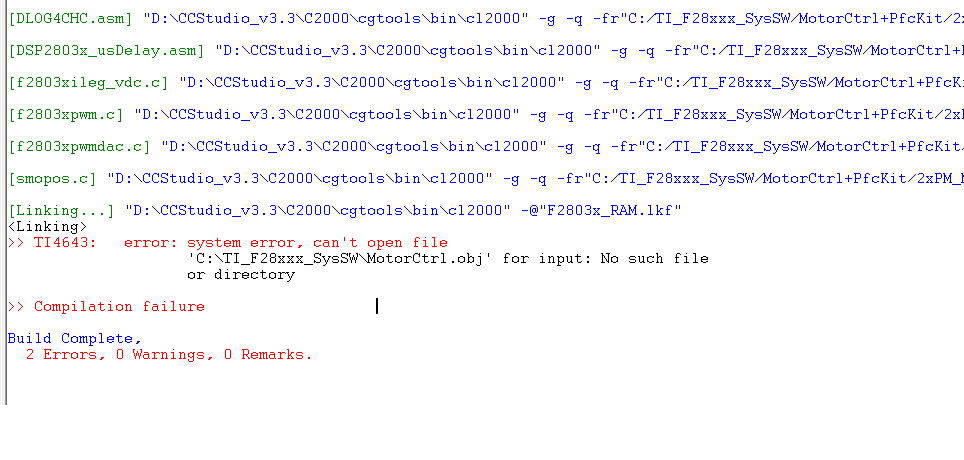

这个软件包缺少一些头文件和库文件,请在以下地址下载另一个软件包:http://www.ti.com/tool/sprc675 ,下载后将其安装到之前的“mtrpfcv1.2”文件夹下。新安装的软件包包括了之前软件包缺失的所有文件,但某些文件的路径还是错误的,需要根据错误提示再修改一下。
