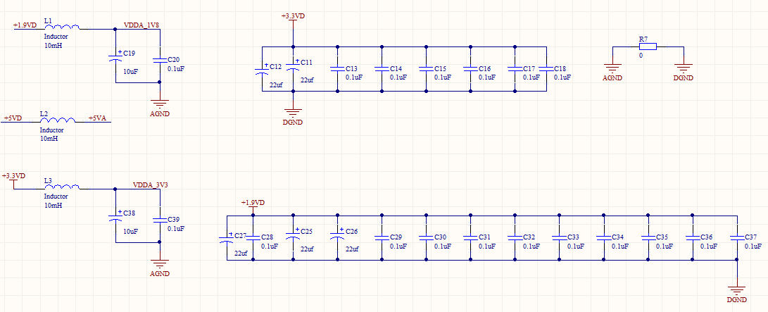

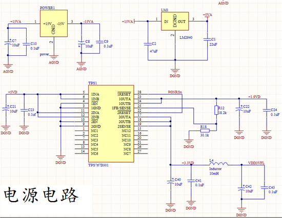

最近做一个28335DSP的开发电路,最开始焊好了一块板子,全部功能都调通了,可以使用了。想再做几块安装在设备里,这时候出现问题了。问题具体描述如下:
板卡第一次焊好之后,第一次上电JTAG可以连接并下载程序到DSP,DSP管脚可以输出方波波形。下电,测量DSP的管脚1.9V和地短路,之后再也不能连接JTAG和下载程序,DSP烧坏,但外表无烧坏痕迹。连续焊了8块都是同样问题。
感觉不是电路的问题,因为已经有一块板子能正常工作了,而且经历多次上电,测量数据的结果也很好。不敢再焊了,已经烧了8个DSP了,好心疼。
网上查了原因,有说内核和IO上电的顺序问题,我们组里其他人也没特别设计上电顺序,也可以使用;还有说是,电源芯片上、下电瞬间有大纹波,我测了,没看到很大的纹波(示波器可能没调好测不出来吧。。。)。其他问题真是找不到了。
我把电源部分上传了,牛人帮小弟分析一下,感激不尽啊!
