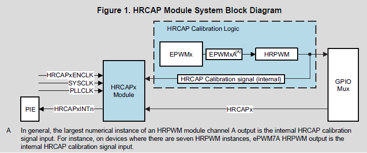

关于TMS320F2803x的HRCAP的时钟
在TI的技术文档TMS320x2803x Piccolo High Resolution Capture (HRCAP) User's Guide中
HRCAPxENCLK的这个标志在哪个寄存器里啊?PCLKCR0 ,PCLKCR1 ,PCLKCR3 中都没有啊
