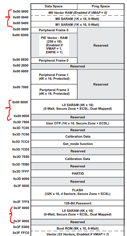

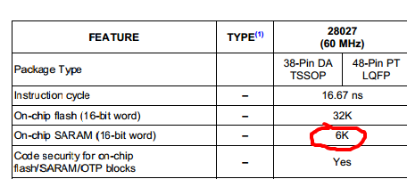

关于F28027的SARAM大小前后矛盾的问题
在28027芯片资料中,看到有个矛盾的地方,两个图如下,是哪个地方错了,还是我理解有问题,求解????
