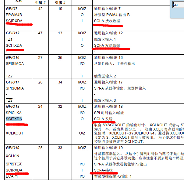

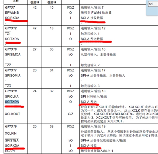

难道sci不是只需要两根线就可以解决了?
Lin
这只是串口在不同的gpio口映射而已!
也就是同时只能用一组?还是两组输出的信号是一样的(如果都在gpiomux设置成串口的话)?
也就是spi 和i2c接口的四个引脚是一样的道理吗?
这个只是多个gpio口可以配置成串口功能而已,给用户灵活选择。但是一般只要选择两个io口,一个配置为收,一个配置为发。
I2c也是同样的道理,不过就是多几个选择给你去分配而已。
