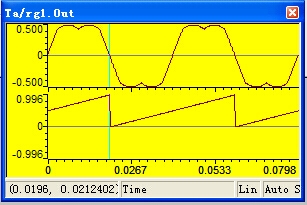

【急】Ta的输出波形为何与斜坡函数的输出rg1.Out波形不一致!
 所有基本是参考TI例程的,可输出的结果不一致?求解答。。谢谢

    Ta是PMSM FOC控制的PWM模块的比较值输入中的一个,是马鞍形输出,如图没错;
    rg1.out是斜坡函数的输出,是呈斜坡状,图形也应该没错;
    你的测试是level几?你是如何理解它们应该一样的?
