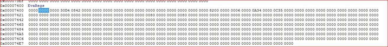

通过增/减计数模式使得T1CNT产生等腰三角波形,现在想观察这个波形该怎么看?PS:我观察了寄存器里的值发现并没有什么变化,使用的是CCS4.1,仿真的芯片是2812 .如下图:
  • 设一个数组,在Tools-->Graph下面选择时域波形,把数组名称写进去,然后选择合适的数据结构,就可以显示了
  • 我按照定义了数组如下:int a_data[100];
                                                    p=0;
                                               a_data[p]=EvaRegs.T1CNT;
                                                p++;
                                                   if (p==100)
                                                          p=0;
    T1CNT的值依然没有变化。
