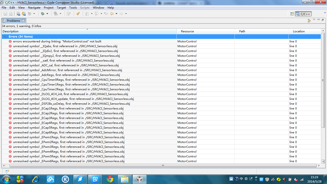

如题,我尝试着把controlsuit里面的HVACI_Sensorless_2833x工程导入进CCS4,先是很多头文件缺失,经过高手指点,终于把那些缺失的头文件找见并导入到CCS4里面,可是再编译的时候出现32个errors和一个warning,我把编译结果截个图传上来,烦请高手们帮我指导一下,并帮我分析一下出现这些错误的原因是什么,谢谢!!

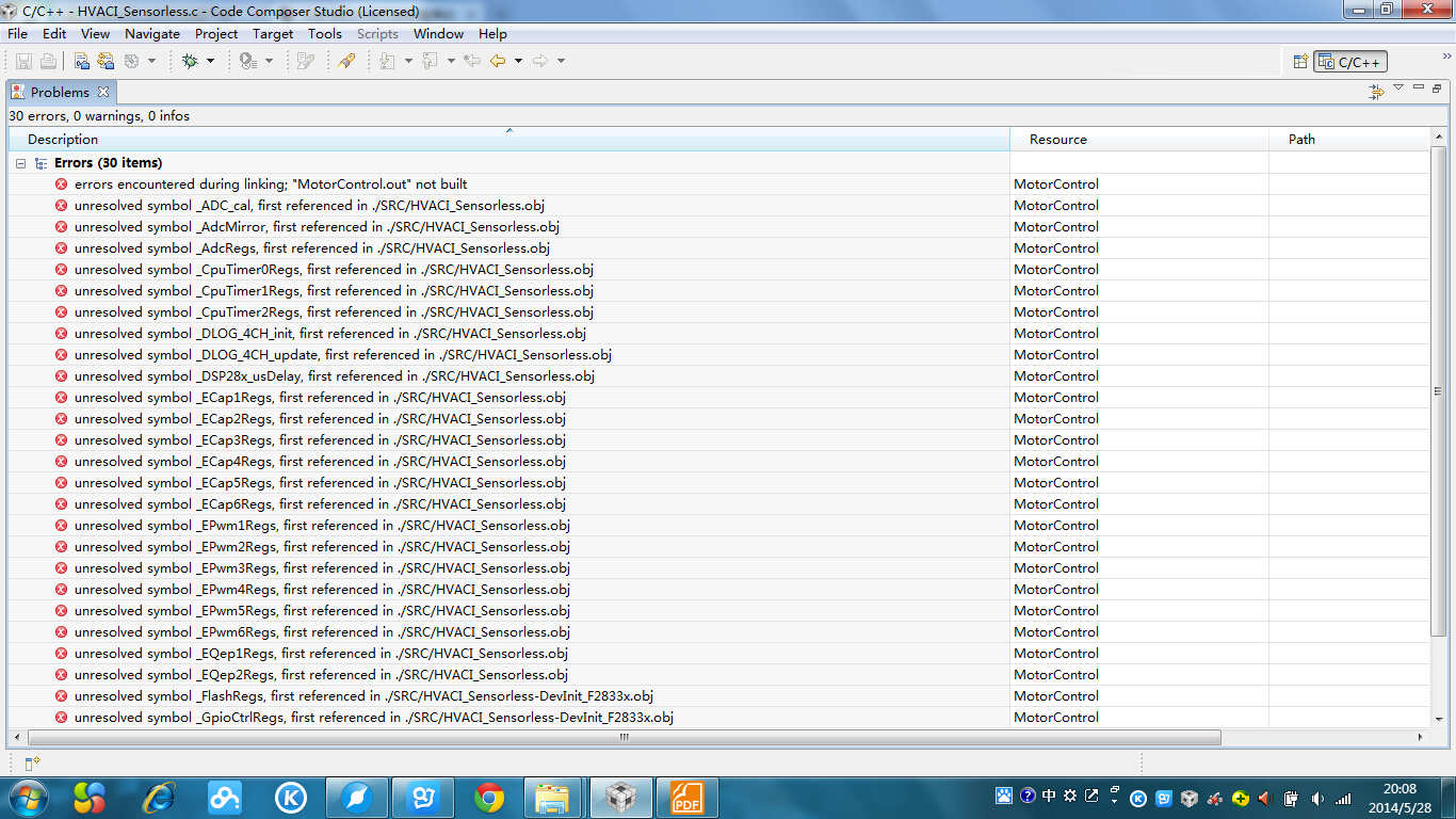

Jay,你好,我今天自己调了一下程序,把C:\ti\controlSUITE\libs\math\FPUfastRTS\V100\source里面的函数文件添加进去了,然后errors就少了很多,后来根据problems栏提示,把那些redefined的文件删除掉,和把DLOG4CHC.asm添加到工程里面去,后来就可以编译出.out文件了,但是出现了一个warning:Severity and Description Path Resource Location Creation Time Id creating output section "DLOG" without a SECTIONS specification ,我想问的是这个DLOG是不是需要在CMD文件中,指定一个MEMRORY,和用SECTION分配一个地址呀,具体的分配地址怎么确定呢,请求你的指导,谢谢!
