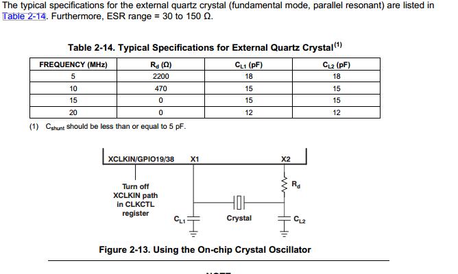

28069外部无源晶振选择
请问datasheet中这部分是对外部晶体谐振器的约束吗,按我的理解,如果我选定频率20M,则所选晶振Cshunt不能查过5pf,Cload=24pf,esr范围30~150,是这样吗?
