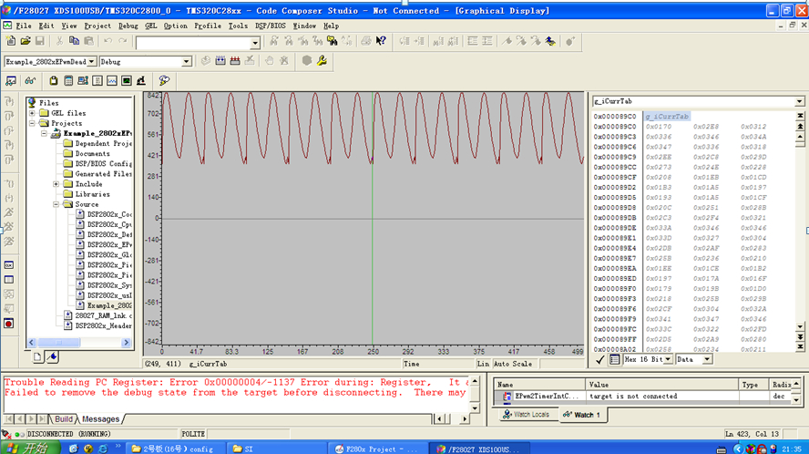

  • 我现在有两个信号需要滤波,
    1.周期大概在20KHz左右的一个波形需要滤波,波形如下,
    2.就是普通的直流信号,但又一定的毛刺,况且毛刺比较具有周期性;
    主要就是上面两种信号需要进行软件滤波,我听一个工程师讲可以通过FFT来滤波,但不知道怎么弄,我们用的F28027,求解????
  • 把信号做个FFT,用CCS自带的FFT功能就可以,看看噪声的频率大概是多少? 在软件上加一个FIR滤波器滤除噪声。

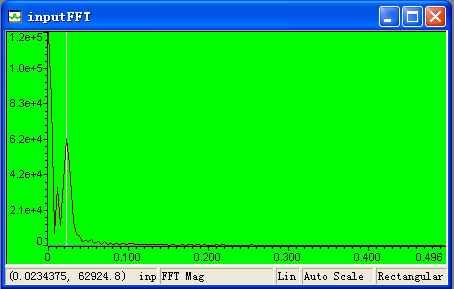

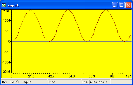

  • Chen Jones,
            我想问下,就是在CCS里面的FFT Magnitude得出的横坐标与纵坐标的物理意义是什么,如下输入信号是input图,经FFT Magnitude后得到inputFFT图,在inputFFT图中横坐标与纵坐标(0.0234375,62924.8)的意义,最终要转换成幅值与频率有个公式计算吗?
