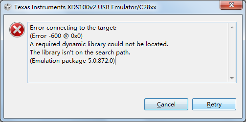

发表我f28027已经连号了 还是这个问题
yuan li,
你所说的连好了,不只是硬件上的连好了吧,应该是新建了Target Configuration File,配置了仿真器和DSP,并且测试连接成功了?
从报错信息来看,是说有一个库文件没有被找到,你可以查看一下console窗口看哪个库文件没链接上。
