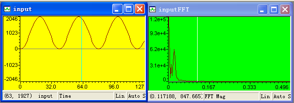

输入的input[N]图形如下,inputFFT为FFT Magnitude下的图形:

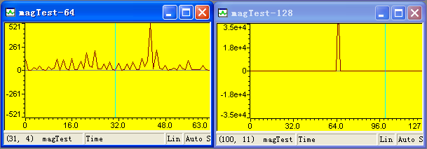

下图为magTest[ ]的64点与128点时图形,个人感觉不对,应该要同inputFFT一样才对啊,是不是哪里配错了:
源码如下:

		for(i=0;i<N/2+1;i++)
		   magTest[i]=sqrt(mag[i]);
