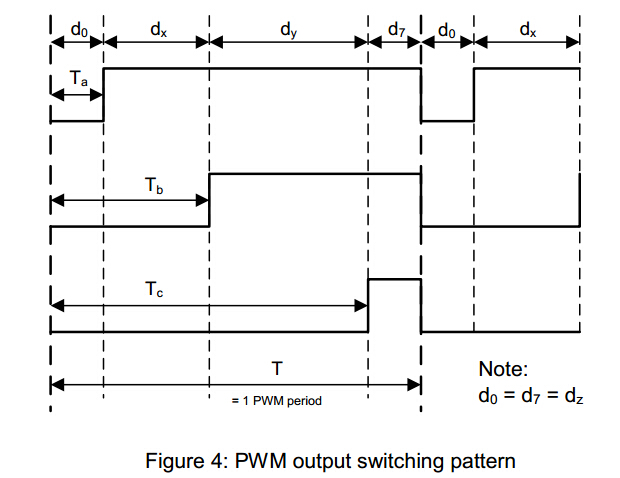

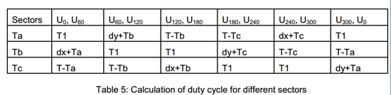

这是对应第一扇区得出来的三个比较值Ta,Tb,Tc.六个扇区对应的比较值如下,不明白2~6扇区的Ta,Tb,Tc比较值是怎么得出来的

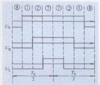

还有就是,我在其他的文档上看到开关切换顺序对应的三相波形图如下:
如何把81277128这些阶段和上图中的dx,dy对应起来,思路很混乱,恳请高手指点!!!
