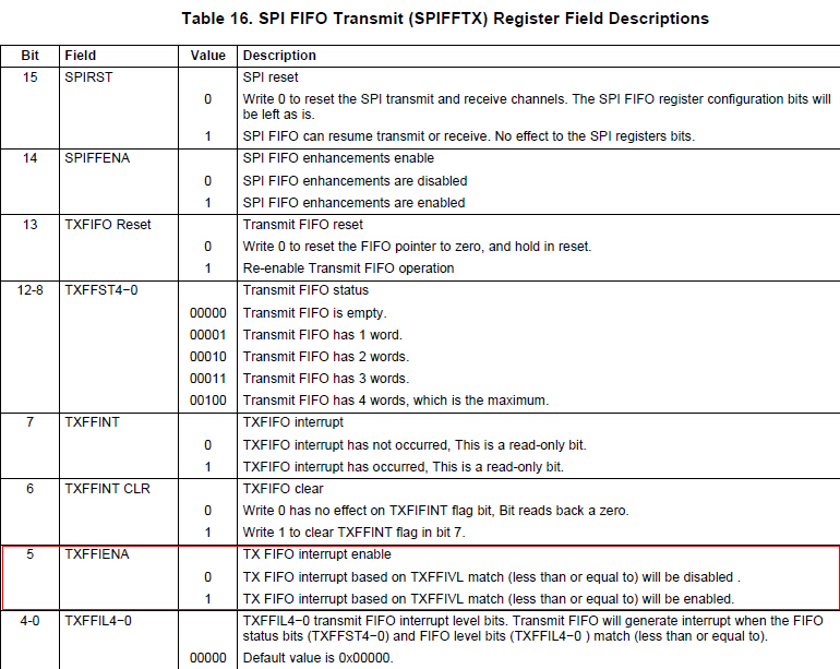

SpiaRegs.SPIFFTX.all=0xC022; // Enable FIFO's, set TX FIFO level to 2
SpiaRegs.SPIFFRX.all=0x0022; // Set RX FIFO level to 2
controlsuit里面的关于SPI设置的,我看到SpiaRegs.SPIFFTX.TXFFIENA也就是SPIFFTX寄存器的第5位,这里是设置为0的。
可是可是为0不是把中断功能禁止了吗?
