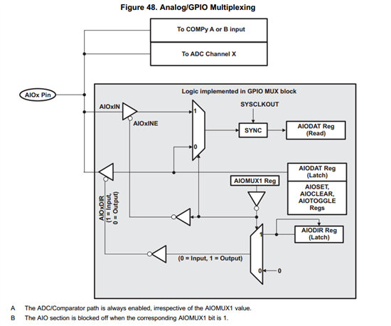

小弟初学,在28035中的关于adc的应用,adcMUX这个部分模块一般都做什么功能呢?GpioCtrlRegs.AIOMUX1.bit.AIO2 = 2;这样设置是何意?请求支援
  • 因为某些ADC的输入引脚也有IO引脚的功能,即AIO,所以可以通过AIOMUX复用寄存器来配置这个引脚是IO口功能还是ADC输入引脚。

  • 在28035例程中,我在这将AIOMUX定义为IO功能,将IO分别加电压时,没有定义其为ADC输入引脚,为何还有正确的采样值呢?岂不是定义IO和ADC都一样了?还是说我哪个地方又没有注意到,谢谢指正!

  • 你说的采样到正确的采样值是怎么回事?你往哪个引脚输入多少伏电压,ADC结果是多少?

  • 向28035的80个引脚的第16个引脚ADCINA2/COMP1A/AIO2外加1v的模拟量,经过AdcResult.ADCRESULT0数字量为1240,所以说是正确的,
    AdcRegs.ADCSOC0CTL.bit.CHSEL = 2; //set SOC0 channel select to ADCINA4
    AdcRegs.ADCSOC1CTL.bit.CHSEL = 2;
    我疑问是无论GpioCtrlRegs.AIOMUX1.bit.AIO2 = 0;还是GpioCtrlRegs.AIOMUX1.bit.AIO2 = 2;采样结果都正确呢,我配置成GpioCtrlRegs.AIOMUX1.bit.AIO2 = 0;即将AIOMUX1配置成IO口功能了,结果为何还能采样。这是我的疑问,请帮我解惑!谢谢
  • 刚在system control user guide 中确认了一下,当AIO功能使能的时候,并不会禁止输入到ADC的通过,只不过AIO模块能够去控制这个IO口。
    Eric
