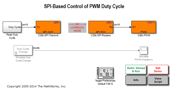

为什么memory copy 内存复制模块里的地址填0x8FF0

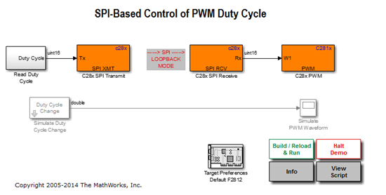

这是整体功能图

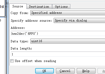

双击这个模块
这里面的address为什么是这么填?
在datasheet里也没有找到这个地址
hongwei fei,
这里是复制这个地址中的数据,这个地址跟Memory Copy模块本身没有关系,应该是来自模型中的某处数据的地址,估计是PWM模块
谢谢你。
你说的这些我都知道,我不知道这个地址是怎么找到的,在datasheet中并没有找到这样的一个特定的地址。以后如果我自己编写的话,不知道如何寻找一个这样的地址来读取地址中的数据。
