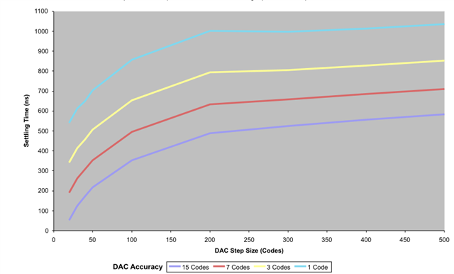

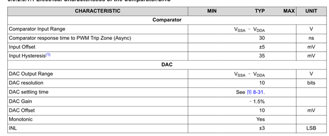

我们的项目需要考虑DAC的转换速率,我查看了28062的datasheet,里面有DAC变换步长对应的稳定时间的图,里面的曲线根据精度分为不同的四条,数据表里没有描述28062的DAC转换精度,我现在不知道应该参考哪条曲线,请工程师解答一下。

你好,
对于您在数据表中引用的"DAC 稳定时间"图,DAC 精度参考了输出稳定到所需 DAC 输出的代码数。
X 轴显示 DAC 的步长(以代码表示),这意味着"通过 DAC 值的变化量"。 然后,如果您希望 DAC 稳定在所需值的1个代码内,则 y 轴将显示该值的稳定时间(浅蓝色线)。
该图显示,DAC 步长越大,DAC 值之间变化所需的稳定时间越长,并且根据您希望该值的精确度(在 x 个代码量内),还需要增加稳定时间。
