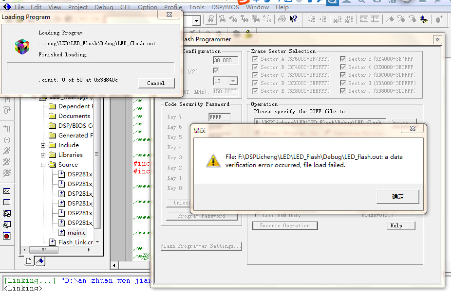

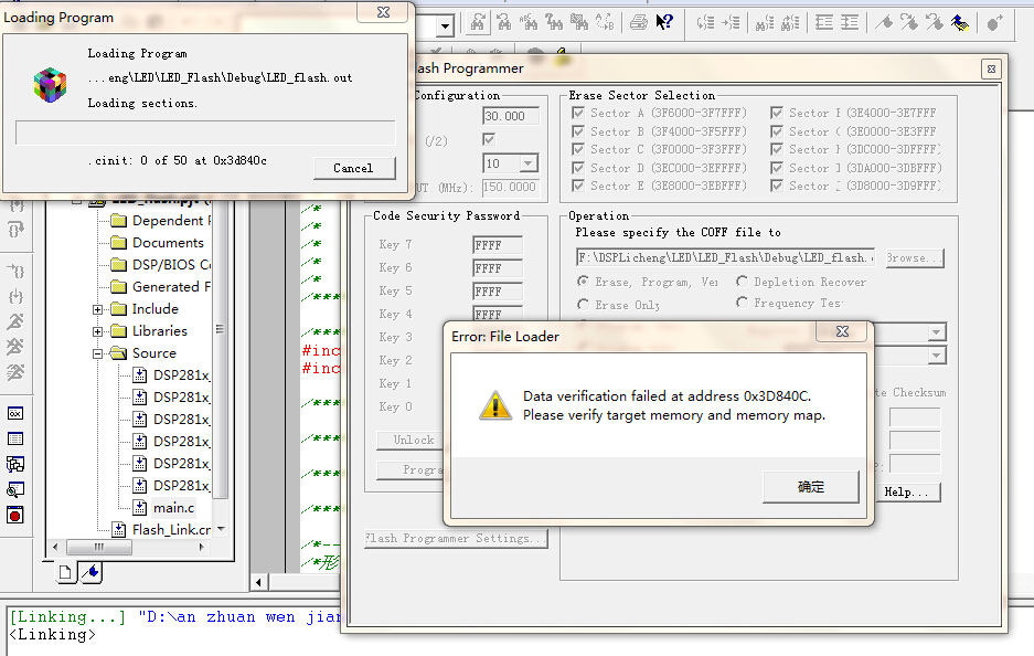

在C2000中的2812用CCS3.3的Flash下载的时候出现的问题,怎么解决呢?
确定之后出现下面的情况
最后确定是这个情况:
你好,
你工程中的CMD文件是否用的是烧写Flash对应的CMD文件?
cmd是不是在RAM里面运行的?
下载到RAM的CMD文件没有定义Flash的程序,你要烧写到Flash的话,要用烧写Flash的CMD文件
我是用Flash烧写的CMD文件!也是这个问题!
不是,是在Flash中运行的!
http://www.deyisupport.com/question_answer/microcontrollers/c2000/f/56/t/7171.aspx
你参考下这个帖子中的情况,看是不是类似
我换了两块新片了,还是不行,我能加你扣扣,你帮我查看一下,行不?
