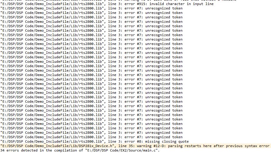

TMS320F2812 rts2800.lib库问题 报错
使用的CCS V6,各种头文件均包含了,lib文件也添加了,但是编译时报错显示lib文件“unrecognized token”,弄了很久依然如此,网上也没找到解决方法,希望请教一下经验丰富的高手们……感谢感谢……

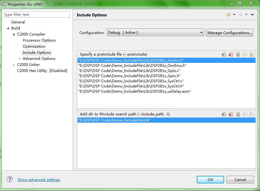

  • 请把include options处的两个路径删除掉,此处是添加头文件的。
  • 下面那个E:\DSP\DSP Code\Demo_IncludeFile\Lib路径就是我所有头文件和库文件的路径,不能删的,已经把上面include option中的preinclude file里面的lib文件路径删除了,现在是这样了,
    之前自己弄的时候这个错和上面一个错都出现过,是不是我还有哪里有问题呀?
  • 你的工程中还缺少包含这些定义的头文件,在include options中将包含这些头文件的include文件夹添加上。
  • 这些头文件都在include option里面包含了,下面的路径就是包含所有头文件的文件夹,就算上面preinclude file里把用到的头文件全部加进去,编译还是一样的结果啊?
