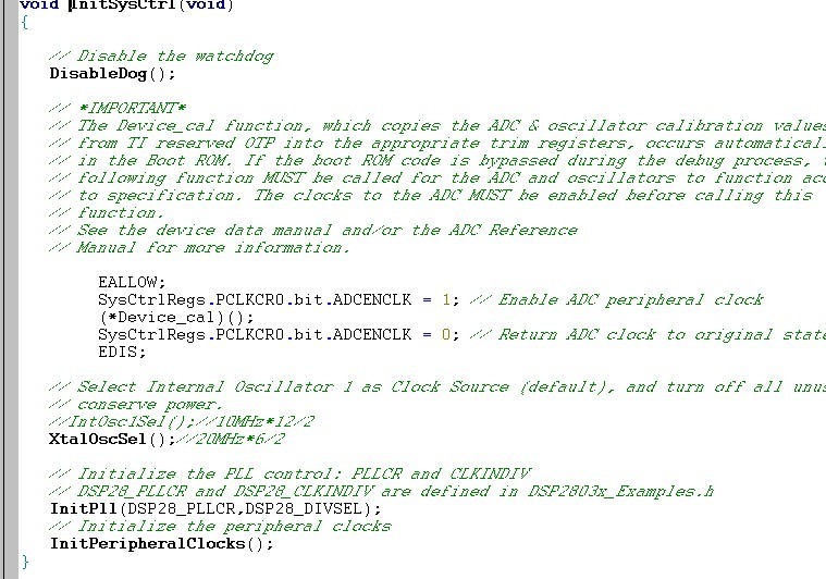

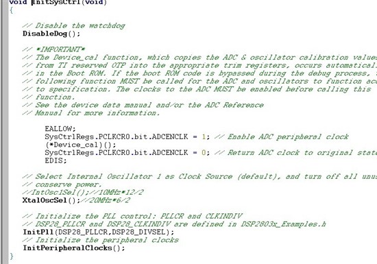

F28035,我使用外部晶振20M,电容12pF。在Flash烧写界面的时钟配置是10Mhz ,PLL=12 ,DIV= 2;SYSCLK=60M,颜色是灰色的不能修改。现在烧写完,不能运行,测量晶振也没有波形,是否和烧写界面的时钟配置有关?如果是,怎么修改。谢谢
下面是时钟配置程序、

20M晶振2分频后倍频到60M,带仿真器跑的时候看到停在外部晶振(无源)配置函数中的的delay_us函数处。
我们这边用的第三方的仿真器,不支持ccs6.。。。
我用的5.4
