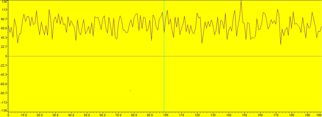

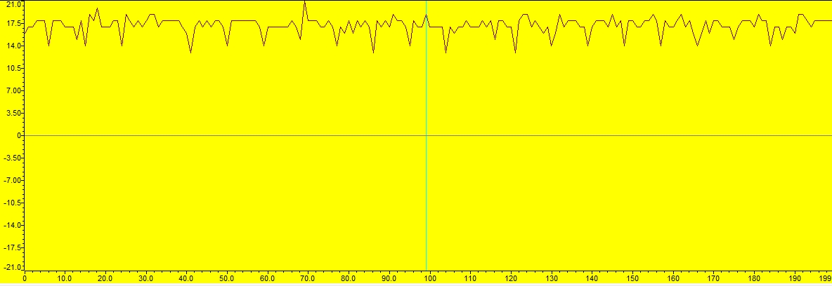

用F28035对1.5v进行采样,发现结果波动较大,如下图,最小值到最大值相差约100. 误差有2.4%(采用内部参考,ADC有校准,尝试过延长采样保持时间,都是一样的波动范围,)。请问在采用内部基准的情况下,精度一般可以做到多少?
我也碰到同样的问题,还没有找到原因和解决办法
不过看到28035的A硬件版本有问题,每次触发转换时第一个值不能要,不知道是否与此有关,还未去验证。
