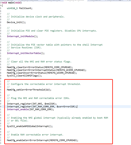

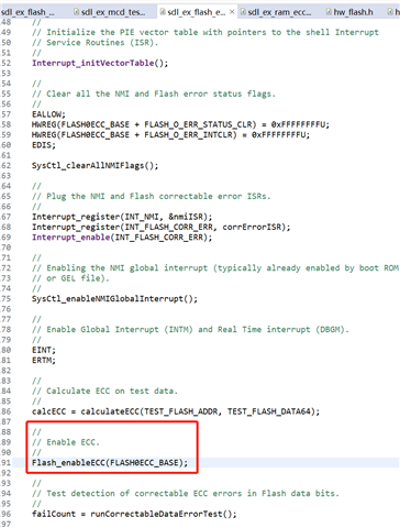

问题1:STL的RAM_ECC例程中,初始化时没有看到ENABLE_RAM_ECC之类的初始化语句,但是FLASH_ECC例程是有的,想问一下,RAM的ECC检测是否是默认打开的?
图1是RAM_ECC例程的初始化,没有看到类似ENABLE_RAM_ECC的语句。
图2是FLASH_ECC的例程,有ENABLE语句。
问题2:基于问题1,如果是默认打开的,假如我的APP中没有打开相关的RAM_ECC中断,那出现ECC故障时,会发生什么事情?
问题3:基于问题1,如果是默认打开的,那我的APP程序中是否只要像例程一样做相关的初始化即可开启RAM_ECC检测功能?中断程序的内容自己再做另外处理?
