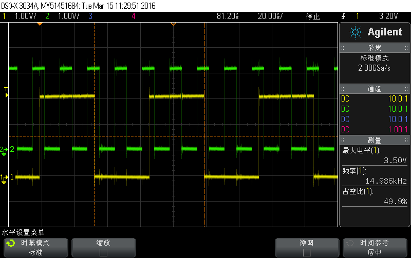

    按理讲,TBPRD的值是产生SOCA信号的关键,实际上当把ePWM用于自身中断时已经进行了试验,对其进行的是驱动IO口翻转处理,试验证明TBPRD的值能够实现周期计数的变化;但是当把ePWM用于ADC时,在ADC中断函数中同样驱动IO口翻转处理,但是IO口翻转的频率和TBPRD的值没有关系,反倒是更改ADC的SOC窗口的大小对ADC的采样率有一定的影响。
    各中原因尚不明确,望高手给与指导建议!

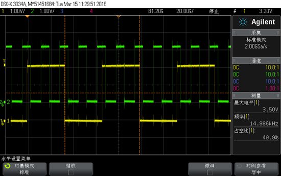

  • 你好,我EPWM频率60K,向上计数,Counter=CMP,触发ADC采样,ADC进入中断,我在AD中断里翻转IO口,波形如下
  • 请问 你是想说 ADC采样率!=PWM频率??,即 ADC采样率不等于PWM频率吗??
  • ADC采样频率是否等于PWM频率,一个要看SOC设置的触发点再一个PWM周期是几个,比如增减模式,就可能在一个周期触发两次ADC SCO的采样。另外你所说的采样率是不是指采样窗的大小还是最快的采样频率?
