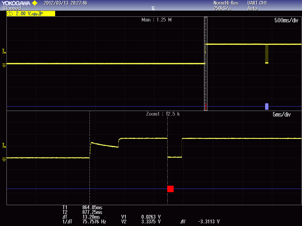

  • SCI通讯测试时,DSP上电后13ms时,用示波器测得SCITX发出一个“Framing Error”,其占据超过发送一帧数据(包括:1位起始位,8位数据位,1位停止位)的时间,然后接下发出来的数据是正确的,但第一组数据的校验和CheckSum有误,以下组的数据和校验和均是正确的,发送的每一组数据间间隔1000ms。每次上电后示波器上都会出现“Framing Error”这现象且只出现一次,请问如何解决?谢谢!
  • 想知道上电13ms时发的一帧数据,是软件上控制要发数只是发出来的数据不对,还是说这时软件上没有要发数据,是不应该出现的帧?还有就是第一组数的校验和不对,是因为多发了一帧数据,导致实际数据少发了一帧吗?能否详细介绍一些,你的软件流程?方便的话,楼主可以将最小项目附上来,我们实际分析一下。
  • Framing Error产生在SCI发送端发送的数据不符合接收端的要求的数据格式,然后被接收端判定为Framing Error,噪声也是导致Framing Error的一种可能。
    楼主上电后,TI的28027的SCI初始化有按照TI例程的初始化步骤么?楼主是怎么确认Framing Error的?28027和其他设备,比如电脑通信电脑也无法正常接收第一帧数据吗?
  •        上电13ms时发的一帧数据不是软件控制要发的数据,是不应该出现的数据帧!这样需要发的第一组数据的校验和有误,但软件控制发送的数据是正确的,第二组以后的数据和校验和都是正确的。

    截取的上电时波形图如附件001.png,请帮忙!谢谢!
  • 可以在初始化SCI IO和SCI 断点之后设置断点,看TXD是否有被拉低,怀疑配置完SCI以后即出现第一帧无效数据。
    如果没有拉低,可以在SciaRegs.SCITXBUF = sdataA[SendCount];设断点,看程序复位到运行到这个断点之前是否有出现拉低,这样可以确定这一帧数据时在哪里产生的。
  • 除了楼上说的。
    我建议楼主再确认一下VDD上电时候的上电波形,以及楼主是怎么初始化GPIO口的,是怎么把GPIO引脚改成SCI功能的
    楼主的波形图,第一个不稳定可能是芯片上电时候的不稳定,第二个标准的拉低再拉高估计是楼主初始化GPIO时候不正确导致。(我这样猜猜,具体要楼主自己确认)

  • 非常感谢大家的帮忙!之前出现的现象是在初始化不正确!
