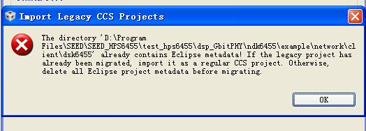

我在第一次将3.3的程序导入到5.4中没有问题,移除后再次导入会有这样的错误,为什么呢?谢谢!
再次导入的时候不要选择导入CCS3.3工程。
恩 第一次导入之后 再次导入应该是直接导入就可以啦
