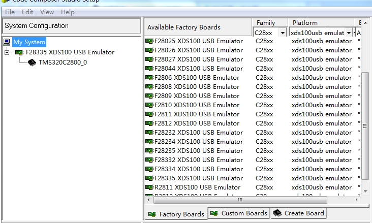

在ccs3.3中找不到28035,其他的都有,我用的是xds-100仿真器
  • 支持CCS v3.3。但是要下载关于TI F28035芯片升级插件,TI 网站上有啊

    1.注意:安装CCS3.3 软件前,一定要把杀毒软件屏蔽掉。CCS3.3 软件的默认安装路径“C:\CCStudio_v3.3”,假如我们想更改安装路径,这是允许的,但后面安装仿真器驱动时一定要指定到更改后的安装路径下。
    2.安装完CCS3.3 软件后,需要安装CCS3.3补丁及升级包。在光盘根目录下的“CCS3.3的补丁包”目录中。必须CCS3.3及升级包都要安装在默认的目录,安装完毕桌面会有2个图标
    3.更改计算机上的相关设置,单击“开始”选择:
    Texas Instruments > Code Composer Studio 3.3 > Component Manager
    4.点击后在弹出的窗口中选择编译器,“Texas Instruments C2000 Code Genertion Tools <V5.0.0B2>”前面打勾,然后保存退出。
    5.设置CCS3.3
    A.双击桌面的“Setup CCStudio v3.3”图标,进入下一步
    B.然后出现XDS510 Ver3.3 USB 2.0仿真器驱动列表,我们可以根据DSP 芯片来选择驱动。
    C.在对应的驱动上双击,即可加载上。例如加载F28335 系列驱动。
    D.此时会自动进入CCS 开发环境,
    注:如没有进入CCS 开发环境,请检查USB 电缆连接是否正常,驱动设置是否正确,DSP 板卡是否上电,确认DSP 工作正常,然后再试就可以进入了。
    E.CCS 软件刚打开时,没有与DSP 板卡相连,所以左下角显示“The target is no longer connected”,此时点“debug”菜单下“connect”,则可以与DSP 板卡连接在一起了,之后我们就可以通过CCS 软件下载程序到dsp 中运行了。
    F.前面我们已经设置好仿真器的驱动了,如果后面我们一直使用仿真器来连接DSP 板卡进入CCS 软件的话,无须再点桌面的“Setup CCStudio v3.3”图标进行驱动设置了,只需要点桌面的“CCStudio v3.3”图标即可进入CCS 软件。
  • 谢谢您的详细回答。我能在问你个问题吗?我用2812标准空例子可以建立新工程,但是用2805就不能了,您能告诉我建立28035的步骤吗?需要注意什么?再次感谢您的帮助
  • 在setup中设置好CPU    save后启动CCS
    接下来建工程和2812的没设什么区别
