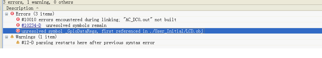

这是什么问题?我编译的时候出现的?
 我写程序的时候没有单独建立gpio.c但是有包含controlSUITE中的F2802x_Gpio.h
  • 你好,
    根据这个error的描述,可能的原因是报错的.c文件没有包含相应的头文件,不仅仅是你说的这个头文件,可能还有关于GpioDataRegs寄存器定义和声明的相关头文件
