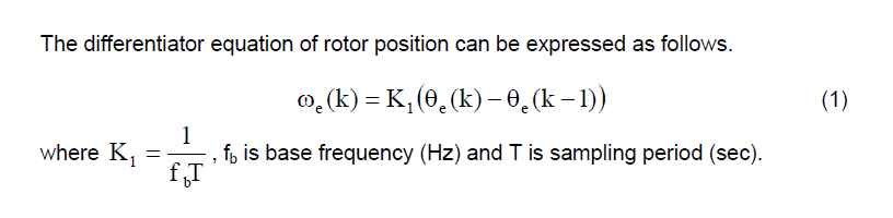

文档:speed_est
(1)k1 = 1 / (fb T ),是什么意思?
(2)BaseRpm:如果我不知道BaseRpm的值,或者电机实际可以转BaseRpm = 1500RPM,
          但是我只给了BaseRpm = 1000RPM,那么估算出的速度不就有问题吗?

    (1)K1是一个计算转速时的系数。(theta(k)-theta(k-1)/T算出来就是频率值(有名值),这个值除以fb(基值),得到的转速we就是标么值。
    (2)BasePRM并没有用于电机控制的环路运算,速度环只用到we(标么值)。如你所说,如果给的BaseRPM是不正确的,那么BaseRpm*we算出来的实际转速肯定不正确。如果你的其他计算用需要用到RPM的转速值,请确保BASERPM正确。

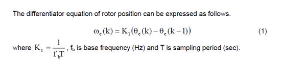

  • 感谢和 的答复,针对 的内容,
    今天和我们公司的工程师沟通发现如下内容,实际的角速度:
    Omega = 2 *π *(theta(k)-theta(k-1)/T = 2*π*f
    所以:f  = (theta(k)-theta(k-1)/T ,f是电气频率
    f / fb = RealRPM / RPM_BASE = (theta(k)-theta(k-1) / (T *fb),fb是给定的基准速度RPM_BASE 的电气频率
    所以:
     RealRPM = { (theta(k)-theta(k-1) / (T *fb) } *RPM_BASE
    所以RPM_BASE 不需要确定其正确值
  • 你好。
    你上面的列的计算过程都没问题。
    RPM_BASE不参与速度环控制,所以其正确与否对于控制本身没有关系。
    但是,RPM_BASE用来计算电机转速以RPM为单位时的量RealRPM,这个量可以用于显示或监测(因为这个量看起来更直观)。如果有类似的需要使用这个变量时,那么RPM_BASE最好设置一个正确的值。
    RPM_BASE与fb之间有一个与电机极对数相关的一个关系式。
