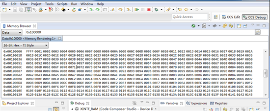

  • 你好,按照你说的方法已经编译成功。但是现在又有了新的问题:程序无法下载进去。下载时提示:
    C28xx: File Loader: Data verification failed at address 0x00100000 Please verify target memory and memory map.
    C28xx: GEL: File: F:\DSP\CCS_WORKSPACE\28335\UCGUI_2\Debug\UCGUI_398.out: a data verification error occurred, file load failed.
  • 你好。
    你的SRAM是扩展到Zone6吗?
    能否发一下扩展SRAM部分的原理图看一下。

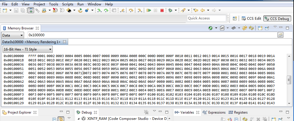

    在下载程序前,建议先用CCS连上芯片,然后在Memory Browser窗口看一下扩展的SRAM能否看到。例如,你输入地址0x00100000,看窗口中是否可以看到数据。
  • 按照你说的我看了一下是有数据的。
  • 我现在使用的是CCSV6版本,是不是需要配置一下GEL文件?但我在工程的目录下并未找到该类型的文件
  • 我使用的是CCS V6 版本  ,是不是需要配置一下.GEL文件
  • 你好。
    你说得没错。
    如果要用CCS直接Load程序到SRAM,需要写个GEL文件来配置XINTF模块。
  • 你好,请问你有没有一份配置XINTF的.GEL文件,希望参考一下能从中得到一些启发

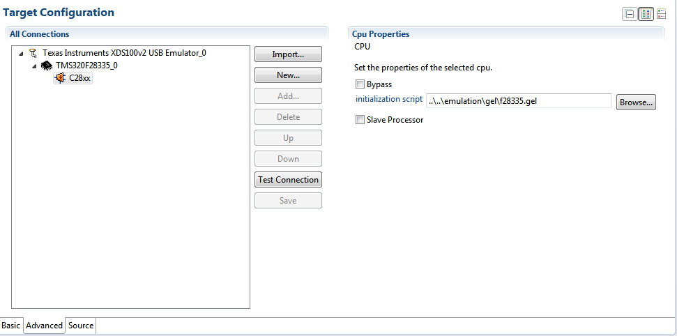

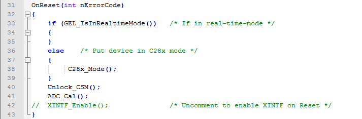

  • 你好。
    你打开C:\ti\ccsv6\ccs_base\emulation\gel\f28335.gel,找到里面的OnReset(int nErrorCode)函数。
    把最后一行去掉注释。
    你在连上CPU后,做一个Reset(Debug->Reset CPU)就会调用这个函数,从而可以使XINTF被使能。
    这样之后,再去Load你的.out试试。
    另外,请检查一下,你的Target Configuration文件.ccxml里面是否有包含这个gel。打开.ccxml,在Advanced标签下可以看到。

  • 谢谢你,按照你说的的确成功了

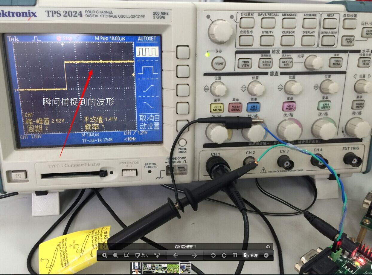

     1.用示波器测试canh和canl两根线,能看出单一dsp 的发出波形是在不停地变化;峰峰值为2.5V左右。我想测试接收程序:但是一点击run,只显示一瞬间的波形,然后波形就回到0V了(波形图如附件所示),不知道这样的测试接收程序的方法对不对?还请您建议一个正确的测试单一can接收程序的方法!Thanks.
    2.我用的是2812的,您能否提供2个调试成功的程序呢,就是很简单的2个程序,一个dsp发01,另一DSP接01.谢谢,导师最近催得较紧,谢谢。
    谢谢。期待您的回复。
  • Ming,
    这样用示波器直接测试CANH和CANL的电压差的方法是可以的,无信号时CANH和CANL都是2.5V(5V的CAN芯片),有信号时有2V的差值(3.5V-1.5V);

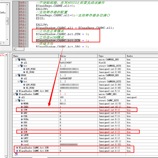

  • 非常感谢您的回复,我的程序成功了。谢谢。
    我通过观察相关的寄存器的窗口,发现了一个很奇怪的问题,就是发现:寄存器里的值所编写的程序里的赋值正好相反!
    不知道为什么,请您帮我解答一下,万分感谢,期待您的回复!1083176055@qq.com
    相关程序语句:
    EALLOW;
    ECanaShadow.CANMC.all = ECanaRegs.CANMC.all;
    //工作在正常模式
    ECanaShadow.CANMC.bit.STM = 0;
    //工作在eCAN模式
    ECanaShadow.CANMC.bit.SCM = 1;
    //存储方向
    ECanaShadow.CANMC.bit.DBO = 0;
    ECanaRegs.CANMC.all = ECanaShadow.CANMC.all;
    EDIS;

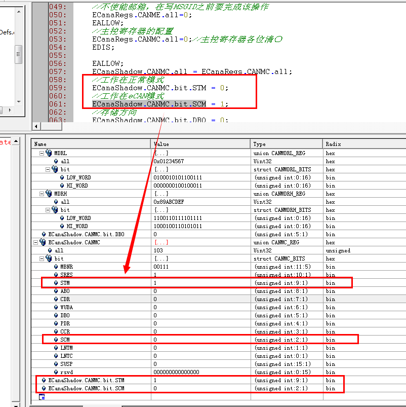

    相关程序语句:
    EALLOW;
    //工作在正常模式
    //工作在eCAN模式
    //存储方向
    EDIS;
