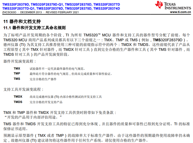

TMS320F28377和TMX320f28377有什么区别,我在官网上没有找到相关信息,请帮忙看下!
Part Number: TMS320F28377D
zhcsc63o_TMS320F2837xD 双核微控制器 datasheet (Rev. O) 第210页 11.1 器件和开发支持工具命名规则:
