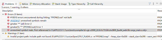

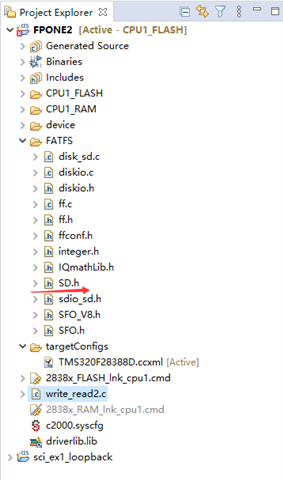

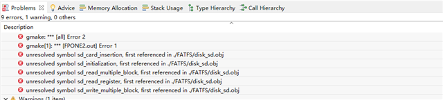

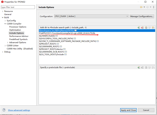

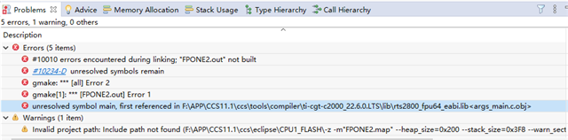

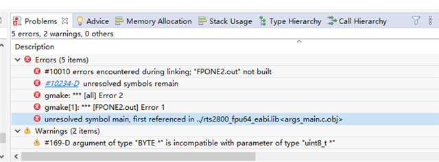

老师您好!我在编译f函数文件时遇到下列问题,不知道该如何解决
很明显是有一些标志符没有定义,你需要找到没有定义的标志符并将它们定义,或者导入有定义它们的文件。
因此,你必须导入全部的文件。你可以在CCS中快速的设置导入文件路径,ccs会自动添加到工程中。
