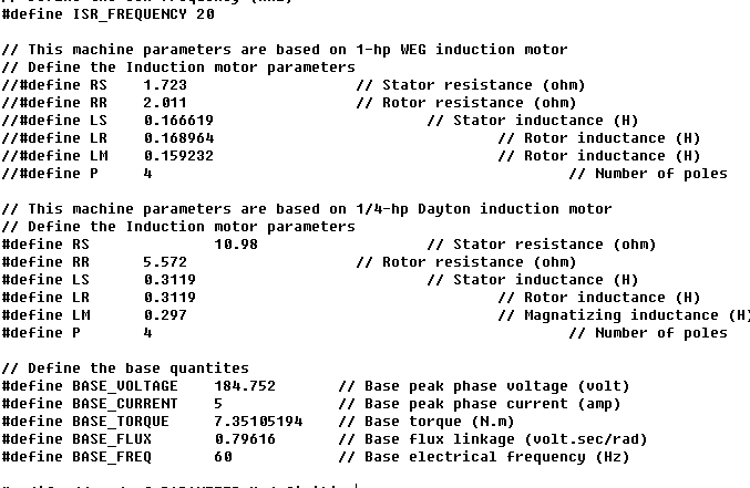

F280x ACI3_4 Sensor-less Direct Flux Vector Control of 3-phase ACI Motor例程中有两个疑问:
第一:该异步电机是鼠笼异步电机还是绕线式异步电机
第二:转子电阻是实际值还是折算值
