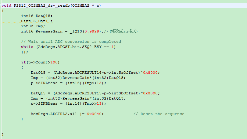

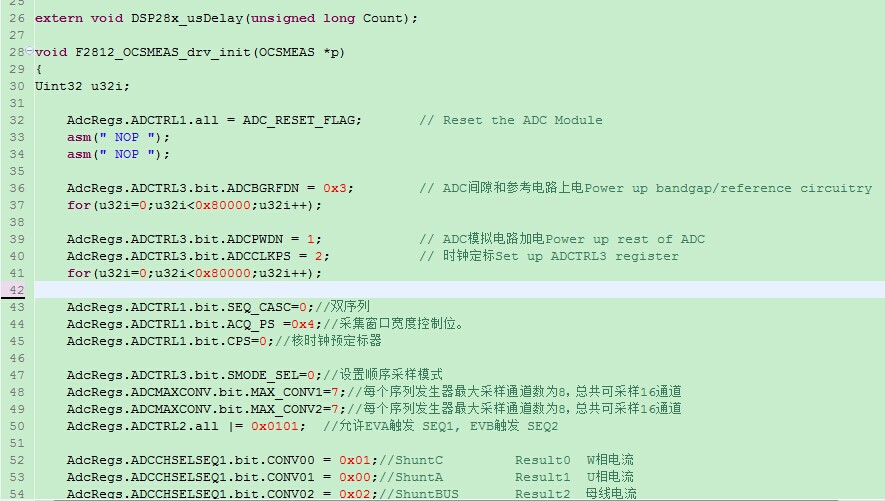

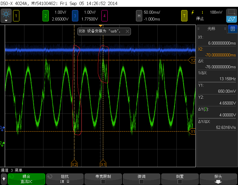

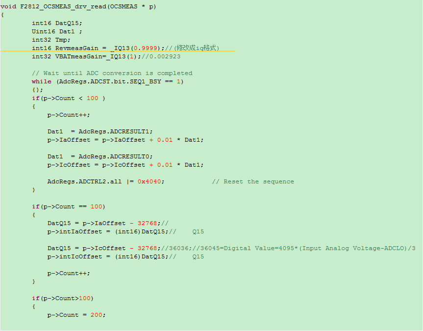

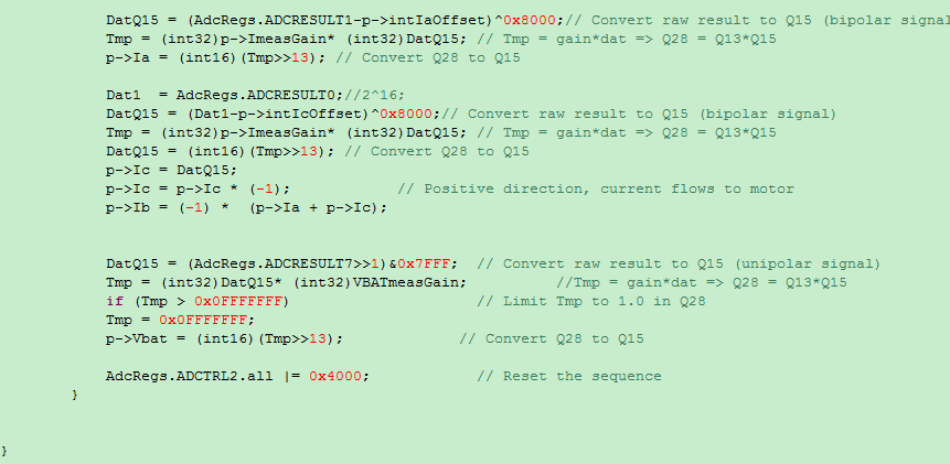

问题是,当我把ADC设置为双序列发生器后,即EVA定时器T1的下溢中断触发SEQ1,即中断20K,采样电机控制的电流;EVB中CAP6捕捉中断触发SEQ2,即中断10K,采样旋变的正余弦信号,却发生了如下图所示的问题,即,采样过程中不知受到了什么干扰,导致SEQ2的10K中断采样不完全,正余弦信号采样不标准,发生了周期性的畸变。下图中绿色为采样出来的正弦信号。蓝色为SEQ2序列中一路稳定的电压参考值采样,都发生了周期性的波动。但是SEQ1序列中的电流采样却没有这种问题。
我的AD采样部分配置和处理如下:
初始化:
20K中断调用:
10K中断调用:
查阅2812的使用文档,基本没怎么给出关于双序列发生器的例程,说明文档里只是说SEQ1的优先级比SEQ2的优先级高,一直没搞懂是因为软件什么地方配置不对引起了这个问题,导致SEQ2采样不完全被打断?或者是什么原因呢?
