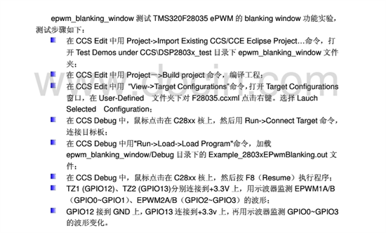

关于ePWM模块中数字比较器子模块滤波的问题
controlSUITE中有一个epwm_blanking_window的例子,我结合任润柏老师写的《TMS320F2802x DSC 原理及代码解读—基于TI Piccoloc系列》看了这个例子,并把程序下到板子上,用示波器查看输出的PWM波形。经过滤波后,PWM的占空比变大了。但是书中又说滤波窗支持滤除噪声或来自数字比较的不想要的脉冲。我觉得这两者有矛盾,请问滤波窗的作用到底是什么?谢谢!
