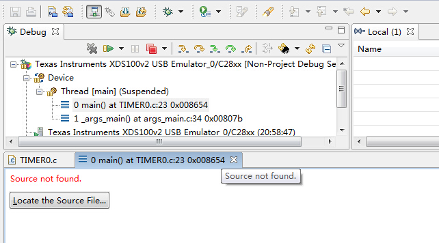

将程序load到CCS4.1中就跳出了如图所示提示 source not found,可是工程里面是有source文件的,是怎么回事???
被导入的工程是CCS4.1的工程吗 不行了最好的办法就是先新建个空工程
然后将源文件添加进来
在你的工程中能否找到TIMER0.c这个源文件?
源文件都在
你的源程序有没有在编译过之后改动,这会导致编译器找不到之前main函数的位置。试试重新编译一次然后再下载调试。
