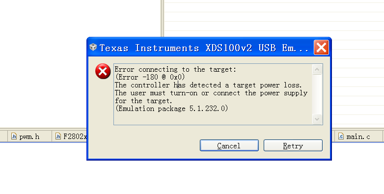

有上电,也连接了电脑,昨天用的好好的。换了别人的最小系统板就行,给别人用也出现这样的状况。难道是我的板烧坏了?有没有办法补救
你好。
有点误解。
IO供电也就是3.3V的供电,是否正常?
28027的话,核电压你是选择外部供还是内部供呢?你测量一下核电压引脚上的电压是多少?
看起来很可能核电压不对。
