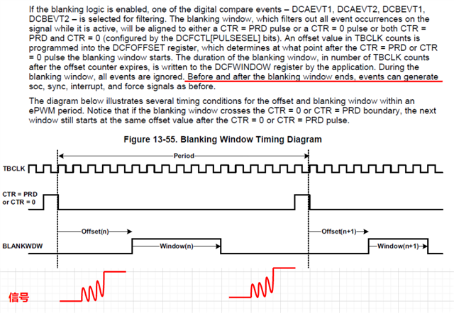

TMS320F280039C: ePWM的 Digital Compare Events 滤波的用法
Part Number: TMS320F280039C
看了手册上的描述,感觉blank window的前后 是不具备滤波效果的,那下图中的信号如果出现在window的前或后这个位置,是不是就不会被滤掉了?
