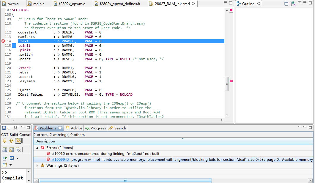

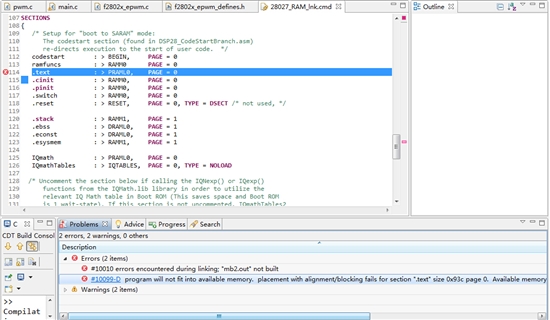

看过前面有类似问题的通过减少全局变量解决问题。但是我的程序没有用到全局变量,求解
根据你使用控制器的内存分布查看 对比一下
CMD中的存储区分配不合理 分配了不可用的段
怎么修改??怎么查看编译出来的文件需要多大的空间
Ning
.text段对应的是程序的代码,所以你的工程中报错的原因是代码太大,超过PRAML的范围。合成替换成一个更大的存储空间即可。
在CMD中修改。
比如A 起始地址a, 长度 a1
B 起始地址b, 长度b1
合成一个大的存储块
AB 起始地址 a, 长度 a1+b1
.text : > AB, PAGE0
